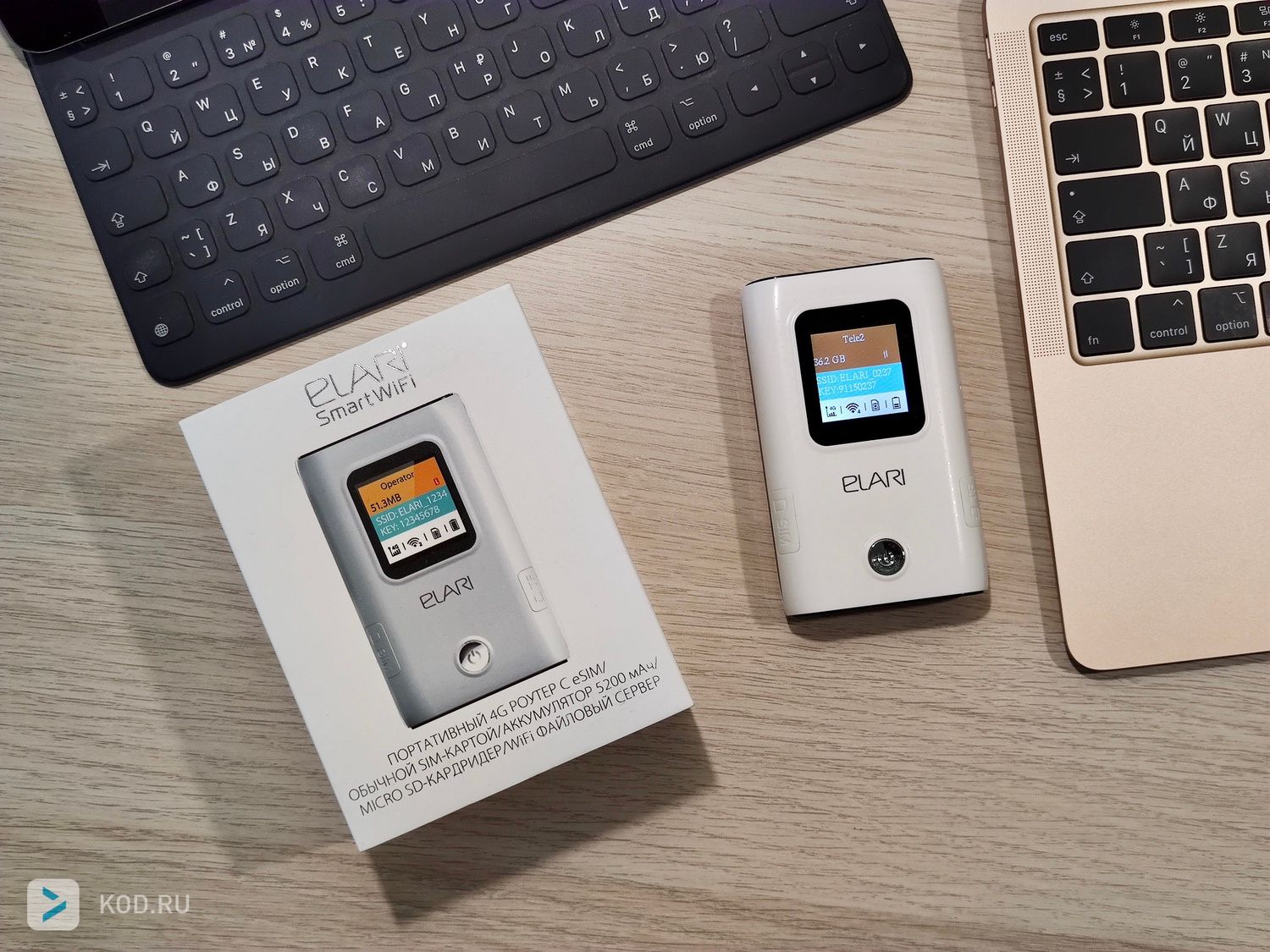

Фишка №1. Мощная батарейка и автономность

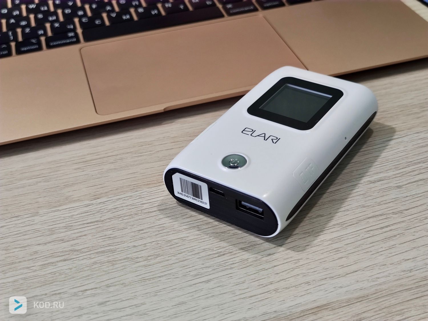

Elari SmartWiFi — это не самый маленький и легкий мобильный роутер, виной тому ёмкая батарея на 5200 мАч. Помимо коммуникационных возможностей, с которыми здесь всё порядке, именно автономность является ключевым параметром при выборе такого рода устройства.
Производитель заявляет, что роутер способен проработать до 10 часов в сетях LTE и до 12 часов в сетях 3G. На деле все зависит от количества устройств, которые активно потребляют через него трафик. Так, например, автономности Elari SmartWiFi в связке с ноутбуком и смартфоном мне хватает примерно на два восьмичасовых рабочих дня, при этом ноут используется практически всё время, а смартфон — время от времени. Однако даже в случае с компьютером речь идет не о непрерывном скачивании больших файлов, а о размеренной работе в Сети. Если роутер «заставлять» скачивать большие объемы данных или подключать к нему 3 и более устройств, то автономность будет скромнее. Впрочем, даже при хорошей нагрузке свои 8 рабочих часов он стабильно отрабатывает, а большего обычно и не нужно.
На нижней грани роутера находится порт USB-A, и к нему можно подключать смартфон или любое другое устройство для подзарядки, то есть использовать Elari SmartWiFi в качестве пауэрбанка. Штука временами полезная, но стоит помнить, что так мы забираем часы автономности у самого роутера.
Фишка №2. Цветной и информативный дисплей
На лицевой панели роутера есть небольшой 1.44-дюймовый дисплейчик, на который выводится техническая информация: имя сети, объём переданных данных, название и пароль от Wi-Fi-сети, качество сигнала и тип сети, количество подключённых по Wi-Fi-устройств, тип SIM-карты (обычная или eSIM, о которой мы поговорим далее) и оставшийся заряд батарейки.
Вместе с тем в «админке» роутера можно указать параметры вашего тарифа — объём трафика и срок действия пакета, и тогда роутер на дисплее будет показывать, сколько гигабайт осталось и когда пакет восстановится. Это очень полезная штука, которая наглядно показывает информацию и избавляет от необходимости проверять остатки в личном кабинете или приложении оператора.
Навигации по интерфейсу и какого-то меню в самом роутере не предусмотрено, ведь здесь всего одна кнопка — вкл/выкл.

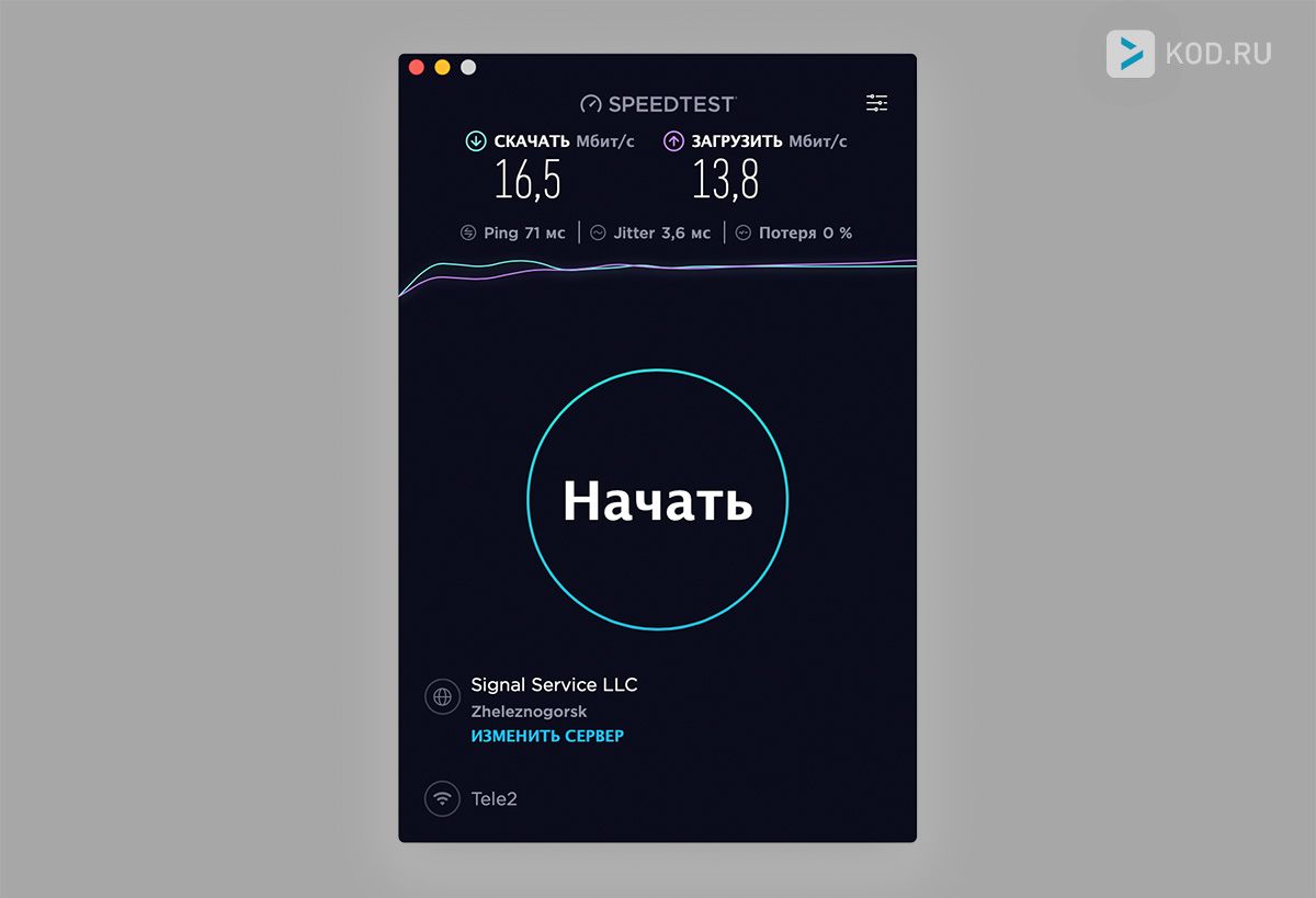

Во время тестирования я использовал SIM-карту Tele2, которая обычно установлена в моем iPad (2019). Так вот скорость работы ничем не отличалась от того, что обычно выдает планшет — 15-20 Мбит/с.
Здесь стоит отметить, что Tele2 в моем регионе (как и другие операторы) не поддерживает LTE Advanced со скоростями до 300 Мбит/с, поэтому в случае с более продвинутыми сетями Elari SmartWiFi может быть где-то медленнее, чем современные флагманские смартфоны или планшеты, но думаю, что эта разница не будет столь критична.
Судя по отзывам коллег, которые тоже пользовались Elari SmartWiFi, скорость может быть и 50 Мбит/с — все зависит от оператора, качества приема в конкретной точке и текущей нагрузки на сеть. И это вполне себе комфортная цифра, лишь бы оператор не подводил.

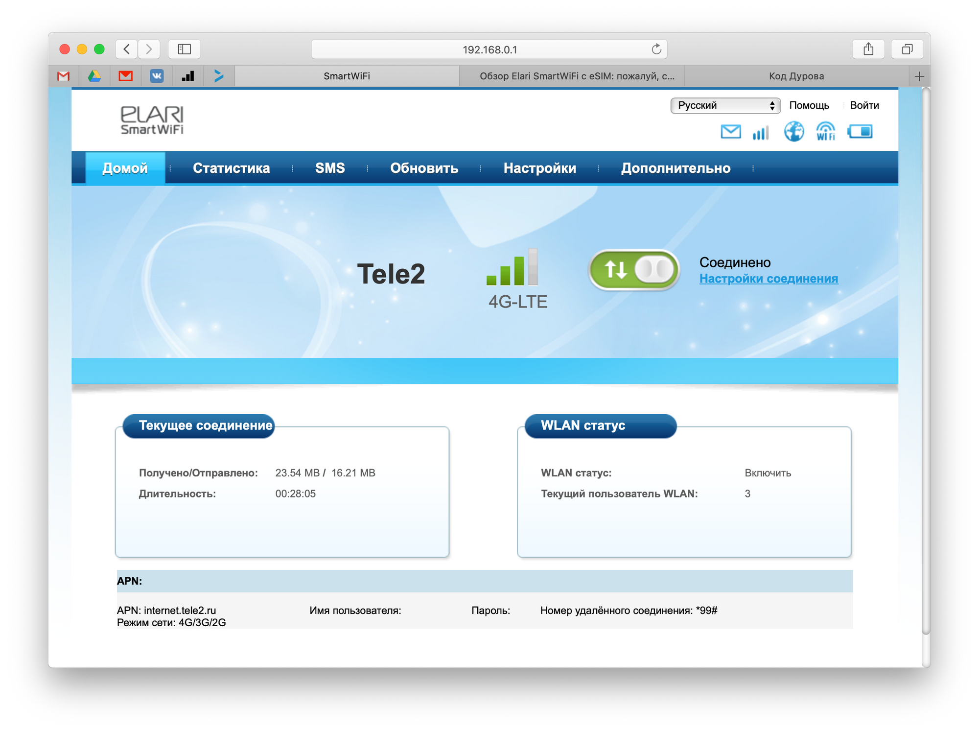

К слову, в отличие от фирменных операторских устройств, здесь вы не ограничены в выборе оператора — Elari SmartWiFi работает с любыми SIM-картами. Главное, чтобы это был не безлимитный тариф, которые работает только на смартфонах, иначе интернет работать у вас скорее всего не будет. В случае с Tele2 даже настройки APN подтянулись автоматически — я просто вставил SIM-карту, включил роутер и всё заработало.

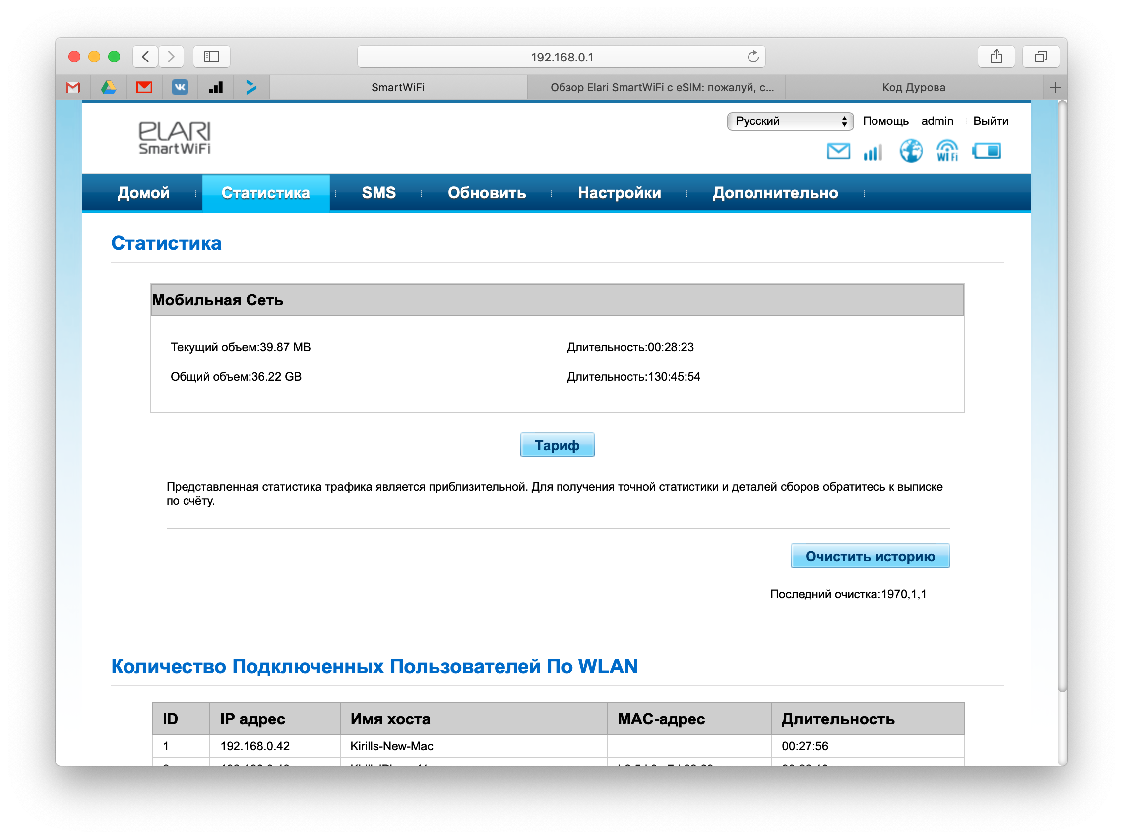

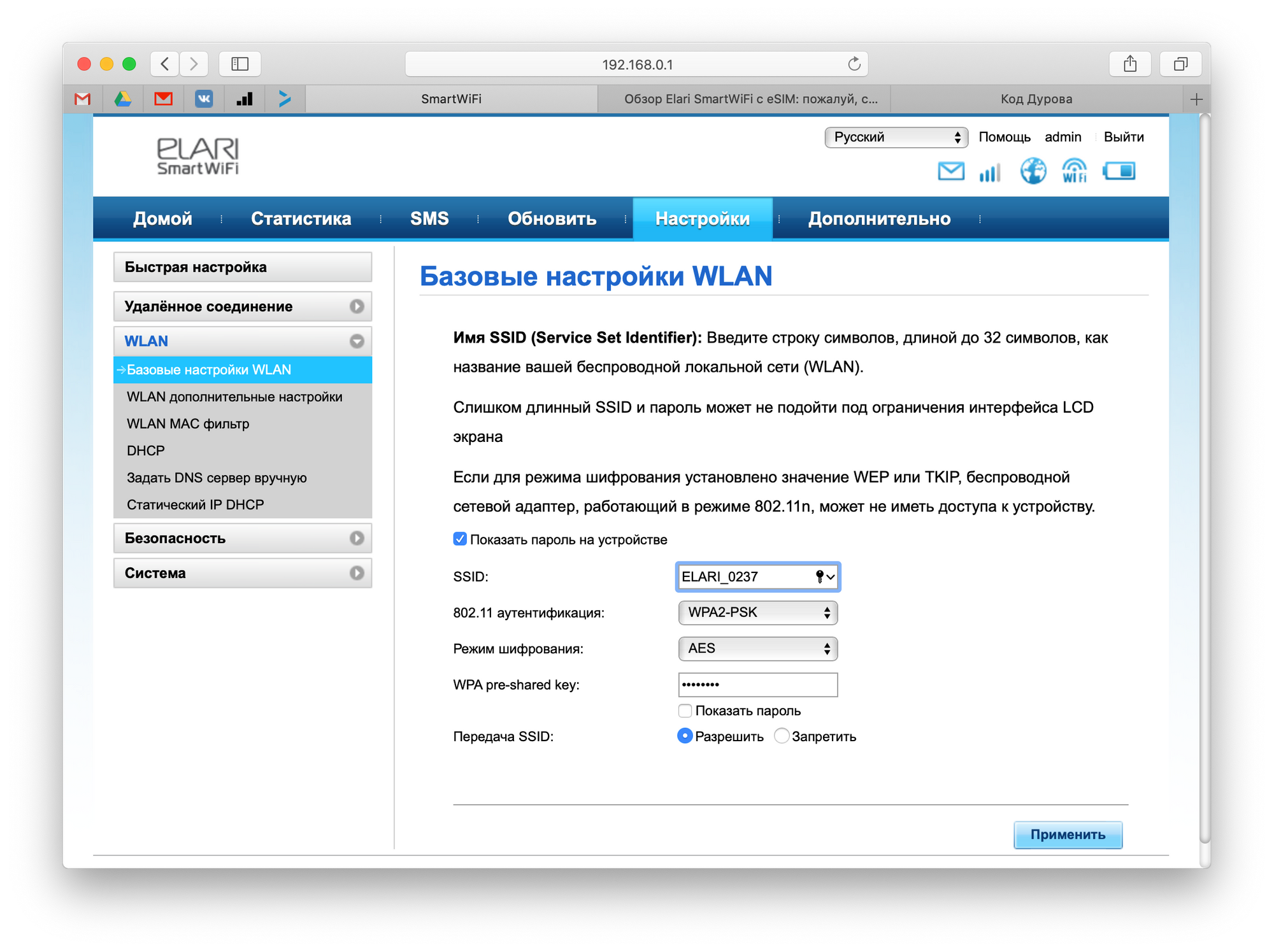

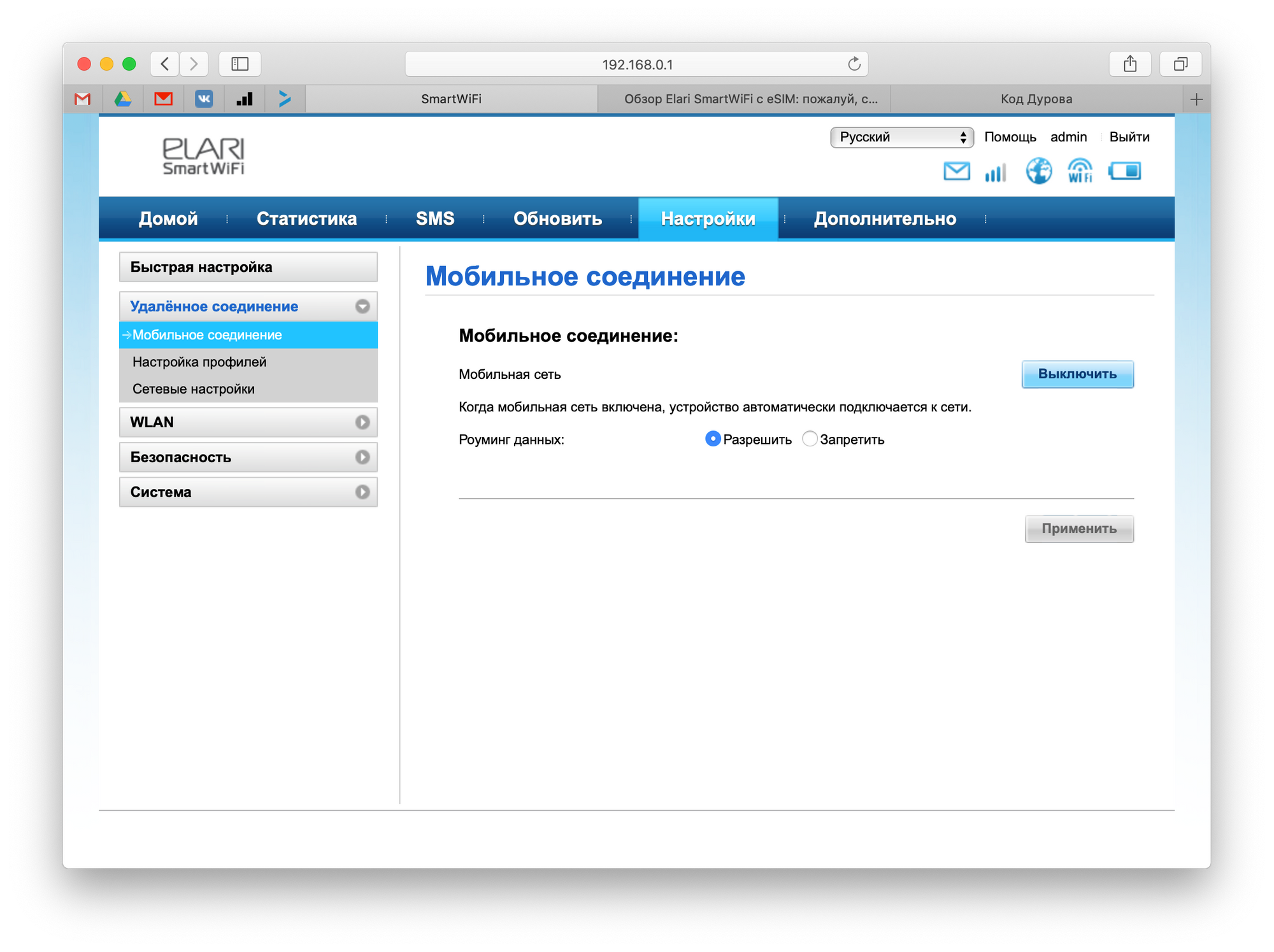

Фишка №4. Вполне функциональная «админка»

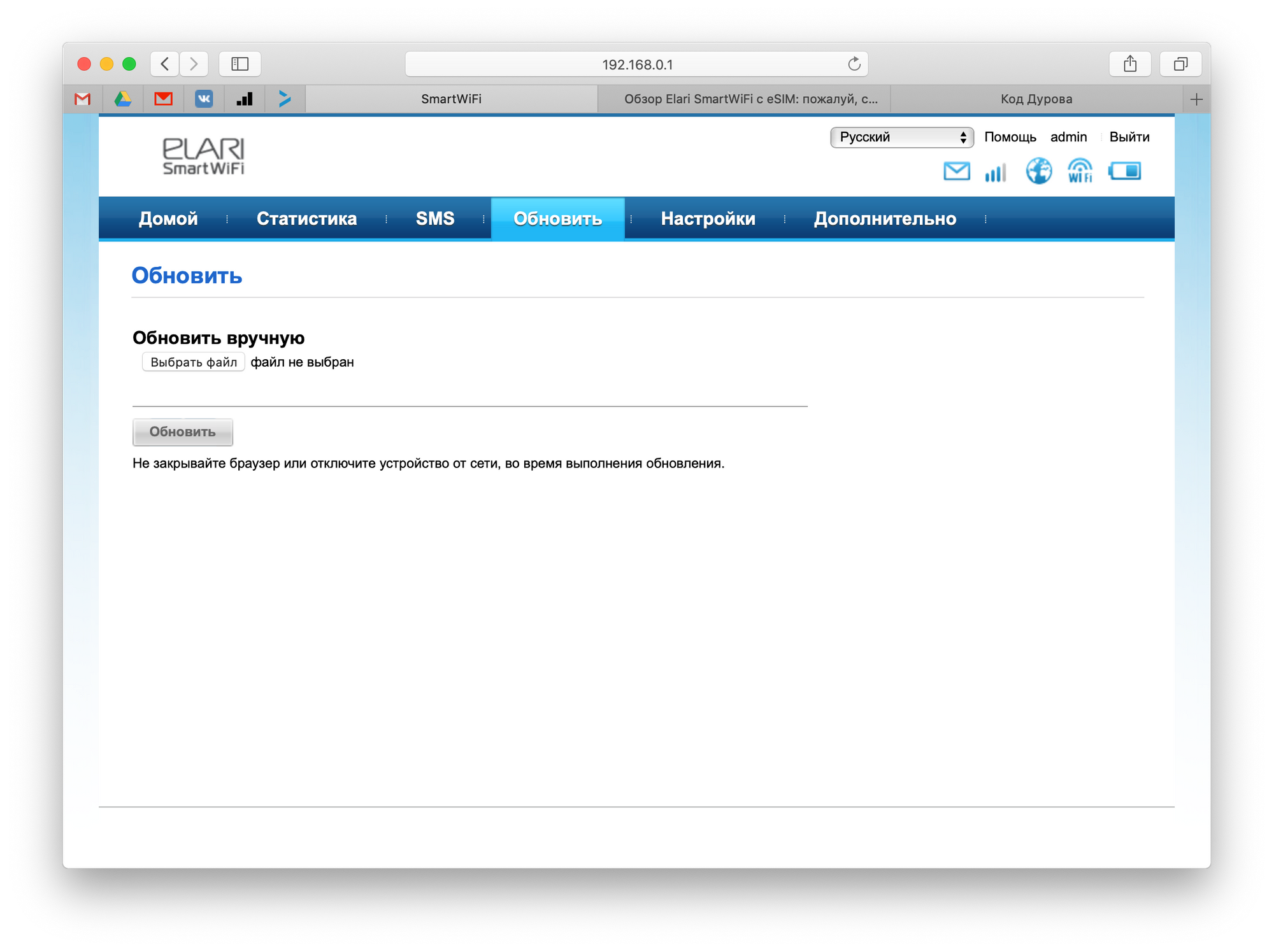

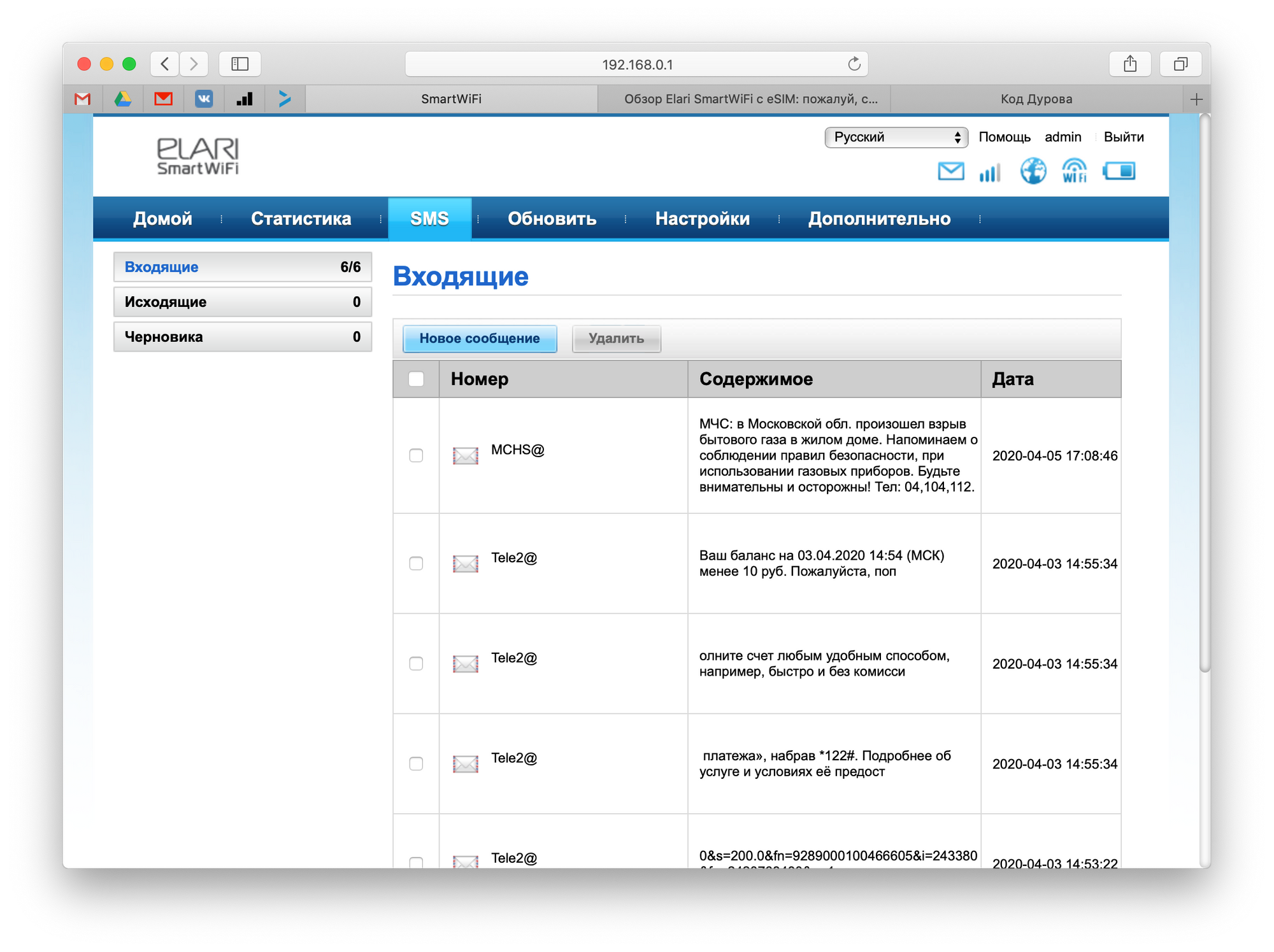

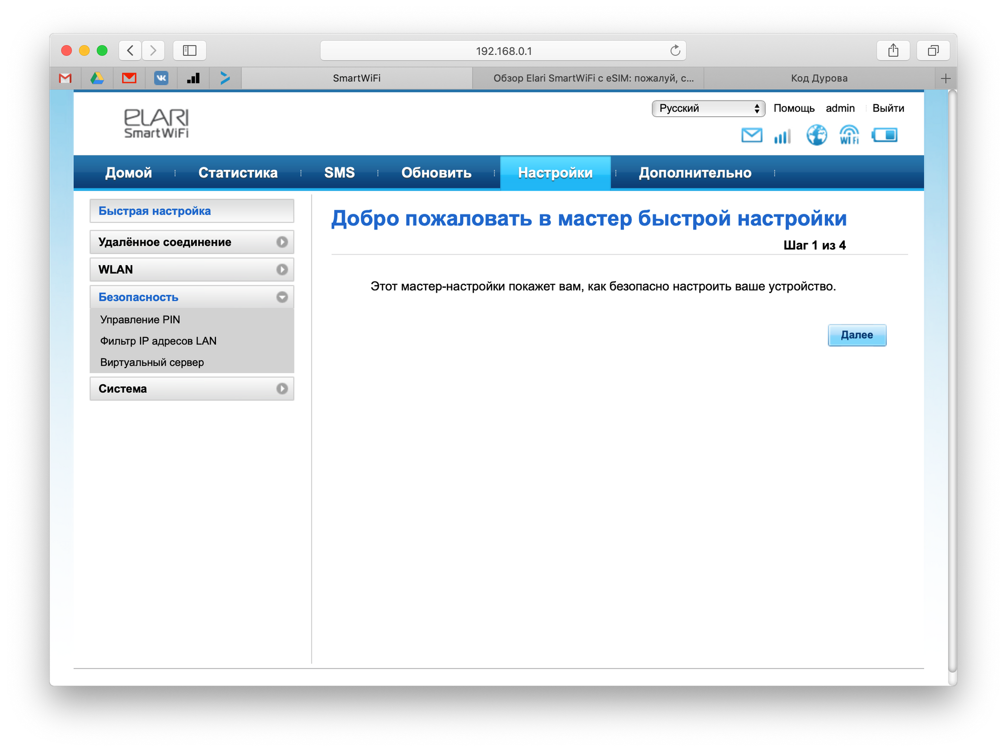

«Админка», доступная по адресу 192.168.0.1 напомнила мне настройки стационарных роутеров, а не упрощенные варианты, которые используются в мобильных, хотя на самом деле настроек тут не так уж и много. Не буду описывать «админку» словами, а просто приведу несколько скриншотов.
Мобильная версия
